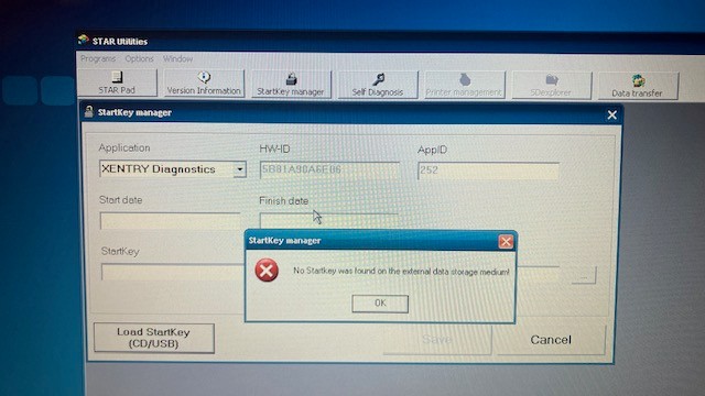

  • 6. DAS und XENTRY key noch nicht eingeben, wird bei der Installation angefordert.
             Normalerweise wird das StartKeyCenter automatisch gestartet. Manchmal funktioniert das aber nicht.
                    Dann 3x die Meldung bestätigen und die Installation wird abgebrochen.
             Hier ist bei mir nichts passiert….    / nichts automatisch gestartet   -  somit trifft das bei mir so wohl nicht zu.   Oder?
             Dann das auf dem Desktop befindlich Starutilities starten und den Xentry Key eingeben.
                  Ich gehe davon aus, dass damit der Punkt StartKey manager in STAR utilities gemeint ist. ( Bild als Anlage )
                         >A> Wo bekommt man diesen diesen Xentry Key her ?    ( diese Info ist leider nicht benannt )
             Danach das setup neu starten.
                  >B> Welches Setup ist damit gemeint?  Ich habe zu dem Punkt nur den Start des STAR utilities gestartet......  ( ist das mit  Setup  gemeint ?  )

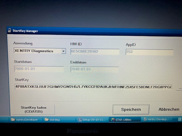

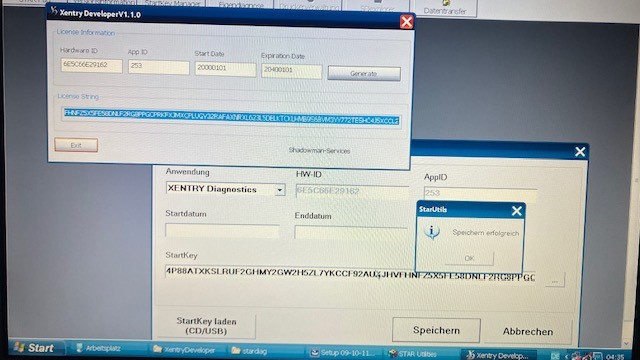

  • Frage A: Wo bekommt man den Xentry Key her?
    Der Xentry Key wird nicht "mitgeliefert", sondern muss mit einem speziellen Keygen (Schlüsselgenerator) auf Ihrem eigenen Computer erstellt werden. Dies ist ein essenzieller Schritt der Installation.
    Der Key wird basierend auf einer Hardware-ID (HW-ID) generiert, die Ihr Computer eindeutig identifiziert. Daher kann man ihn nicht einfach von jemand anderem bekommen. Die genaue Vorgehensweise ist:
    1. Star Utilities öffnen: Starten Sie "Star Utilities" vom Desktop.
    2. StartKey Manager öffnen: Klicken Sie auf den Button "StartKey manager" (wie auf Ihrem Bild).
    3. HW-ID und App-ID kopieren: Wählen Sie im Manager die "XENTRY Diagnostics" aus. Sie sehen nun eine ID (HW-ID) und eine App-ID. Notieren oder kopieren Sie diese Werte in eine Textdatei.
    4. Keygen ausführen: Öffnen Sie nun den auf Ihrem Rechner vorhandenen Keygen, der meist als "XENTRY.Developer.Opened.Keygen" oder ähnlich in einem Ordner wie "Newguide2j" zu finden ist
    5. Key generieren: Geben Sie in diesem Keygen die kopierte HW-ID, die App-ID (meist 253) und ein weit in der Zukunft liegendes Ablaufdatum (z.B. 01.01.2030) ein. Klicken Sie dann auf "Generate".
    6. Key speichern: Kopieren Sie den generierten "License String" (eine lange Zeichenkette) und fügen Sie ihn als "StartKey" im StartKey Manager ein. Klicken Sie auf "Save". Bei Erfolg erscheint eine Bestätigung.
    Sollte beim Speichern ein Fehler auftreten (z.B. "can not be decoded"), muss möglicherweise die Datei CommonLic.dll im Ordner C:\WINDOWS\ZAK\Starutils durch eine gepatchte Version aus dem "Fixes"-Ordner Ihrer Installationsdateien ersetzt werden.

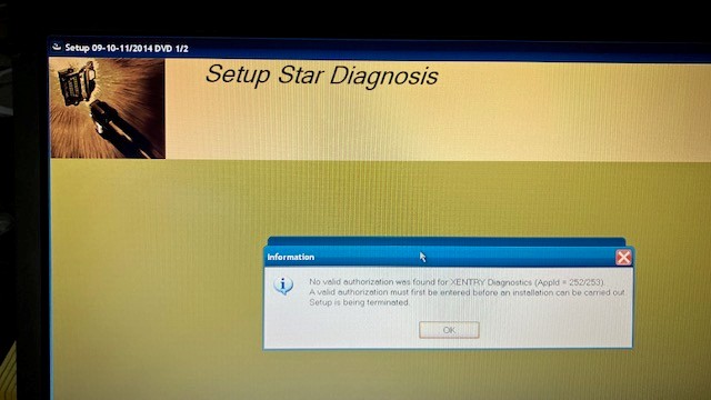

  • aJetzt hab ich zu diesem Punkt doch Rücjfragen zum Verständniss:
    5. 5011 Fix ausführen, gegebenenfalls die Rechte in der Registry auf Vollzugriff für "Jeder" setzen
       Ich mache das immer für den Hauptschlüssel HKEY_LOCAL_MACHINE
    hab ich gemacht und die Rechte in der Registry so gesetzt
    6. DAS- und XENTRY-Key noch NICHT eingeben - wird bei der Installation
       angefordert.
    Ich habe hier an der stelle nichts, wo ich das hätte eingeben können.... sollte es da irgendwas gegeben haben / oder sollte ich da irgendwas gestartet haben?
       Normalerweise startet das StartKeyCenter automatisch. Manchmal
    StartKeyCenter?  Was ist das?   Wenn sich da nichts öffnet, muss ich dann irgendwas starten?
       -> Dann 3x die Meldung bestaetigen, die Installation wird abgebrochen.
    da ist bei mir so auch nichts gekommen zum abbrechen....
      Dann das auf dem Desktop befindlich Starutilities sterten und den Xentry Key eingeben.
    Starutilities kann ich starten und darin befindet sich auch der Starkey manager
     .....den benannten StarKeyCenter habe ich nicht gefunden
    Den KexGens neu\XentryDeveloper\Xentry Developer New  habe ich gefunden.
    Habe nach den Punkten die,
    Starutilities gestartet, im Starkeymanager den key aus der KeyGen eingetragen / gespeichert - wurd mit iO bestätigt.
    Dann das  gerd123 ausgeführt
    dann die setup (DVD stardiag setup.exe)

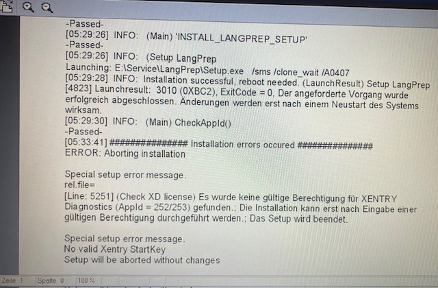

    Es bleibt mit der Meldung hängen ( siehe Bilder )

  • Was für ein Datum hast du in der Systemzeit? Xentry benötigt ein Systemdatum etwas nach dem Erscheinungsdatum der Version. z.B. 01.12.2014. Ansonsten wird der Key falsch decodiert.
    Vielleicht hilft der Fix im NewGuide2j_(2023)_xentry/NewGuide2j/DAS fixes alle bis 2014/FOR-XENTRY-KEY-ERROR.
    Manchmal bleiben alte Lizenzinformationen im System und blockieren die neue Aktivierung.
    Öffne den Ordner: C:\Dokumente und Einstellungen\Alle Benutzer\Anwendungsdaten\LicDir
    Lösche alle Dateien in diesem Ordner bis auf lan.id.
    Starte den PC neu.
    Danach neuen Key generieren und hinterlegen.
