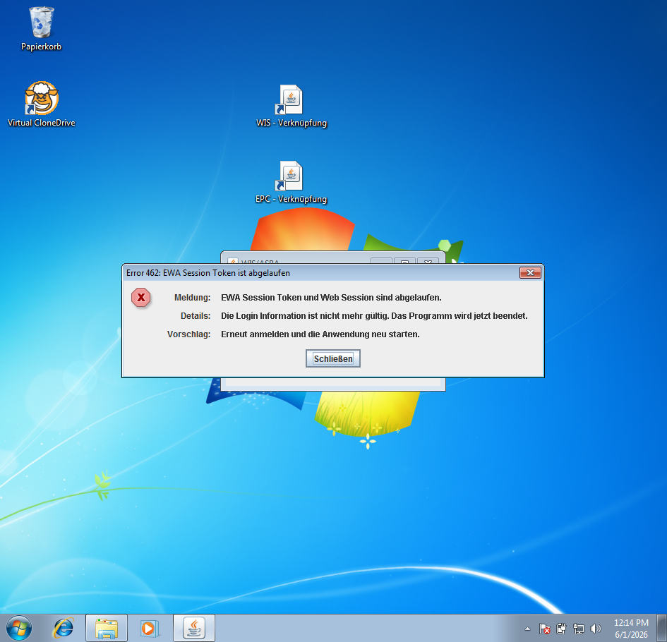

  • Bei der Installation hänge ich bezogen auf das Video
    bei Zeitstempel 20:13.
    Win 7 Pro (Version 6.1.7600 Build 7600)
    Java Version 8 Update 131 (Build 1.8.0_131-b11)
    Fehlermeldung:
      Error 462: EWA Session Token ist abgelaufen
    Bitte um support.

  • Die Änderungen in der Datei habe ich durchgeführt.
    Die Fehlermeldung bleibt leider die gleiche.
    Was ist die nächste Idee?
