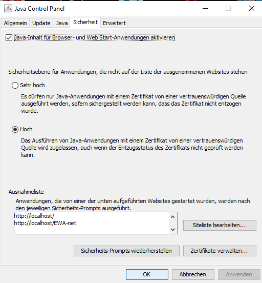

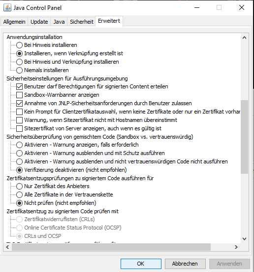

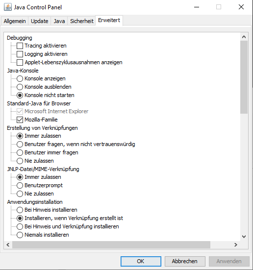

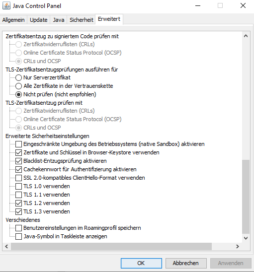

    Hier sind die Infos zu den Java Einstellungen falls man Java über den Port 80 laufen lässt:
    Java Einstellungen:
    www.sterndiagnose.ch/de/guides/java-einstellung-wis-epc.html
    Java Port wechseln:
    2 Monate 3 Wochen her #39 von Albert Richter
  • ... stimmt.
    NACH der .xml änderung läuft ja das WIS und EPC mit Localhost OHNE der 9000.
