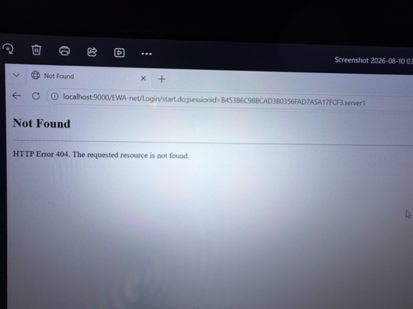

    3 Monate 5 Tage her #27 von Diego
  • was genau kommt für ein Fehler?
    2 Monate 3 Wochen her #30 von Albert Richter
  • Dieser Fehler.
