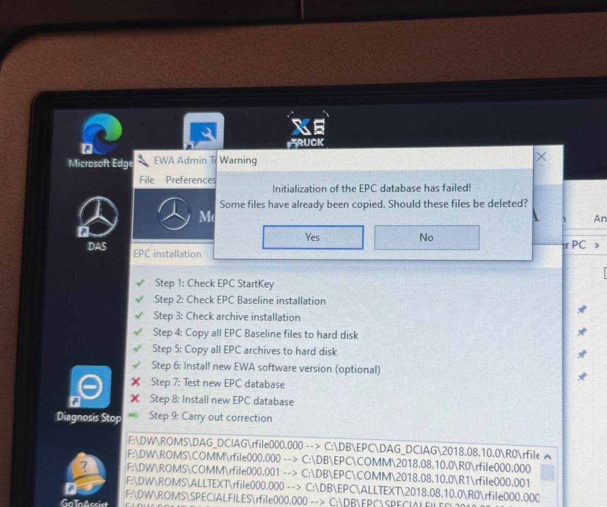

    Beim Einlesen der Datenbank fürs EPC kam folgende Fehlermeldung:

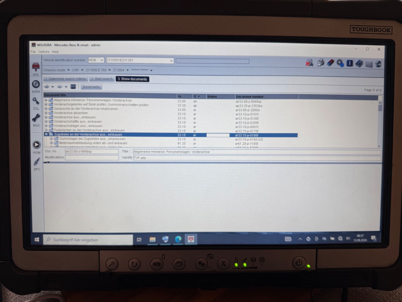

    Das Einlesen der WIS Datenbank hat laut EWA fehlerfrei funktioniert.

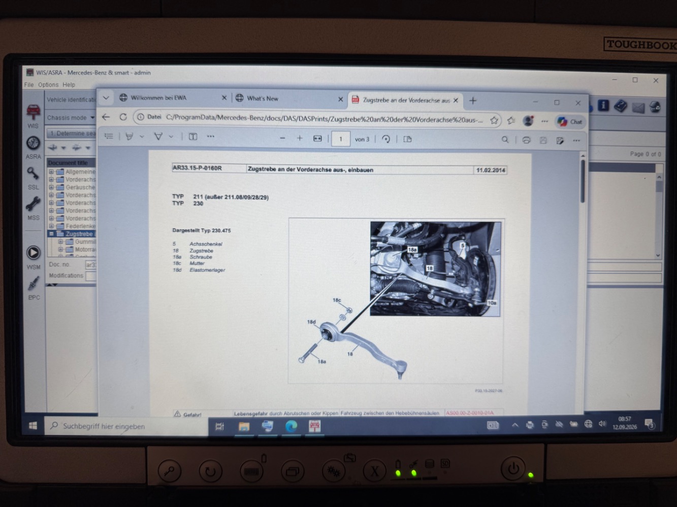

    Allerdings kann ich die Dokumente wieder nur über die „Drucken“-Funktion öffnen:
    Die Vorschau funktioniert weiterhin leider nicht:

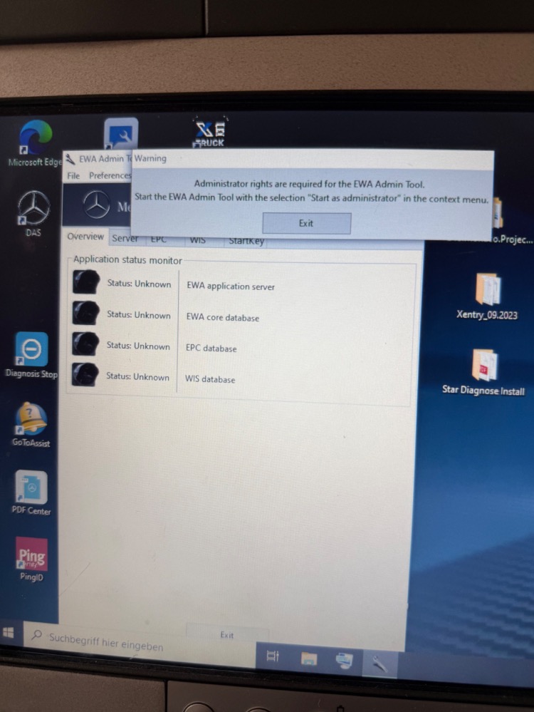

    Hast du EWA Admin Tool als Administrator gestartet?

  • Hallo Diego,
    ja, das EWA Admin Tool wurde als Administrator gestartet.
    Anders funktioniert es auch nicht, weil dann kommt folgende Fehlermeldung und sämtliche Schaltflächen sind ausgegraut:

    Bei der zweiten Installation habe ich die iso auf jeden Fall von einer externen Festplatte eingelesen/installiert. Bei der erst Installation bin ich mir nicht sicher, da könnte es auch sein, dass ich die vorher auf den PC kopiert habe.
    1 Monat 4 Wochen her #59 von Diego
  • Dann wird es mit der grössten wahrscheinlichkeit daran liegen dass die iso's nicht auf der internen Festplatte liegen. Dateien auf einer externen Festplatte verträgt WIS / EPC nicht. ich habe es auch mal versucht und konnte die Installation so nicht abschliessen. die iso's müssen auf der internen Festplatte liegen und zum öffnen der iso's empfehle ich den Virtual Clone Drive wie im Video.
