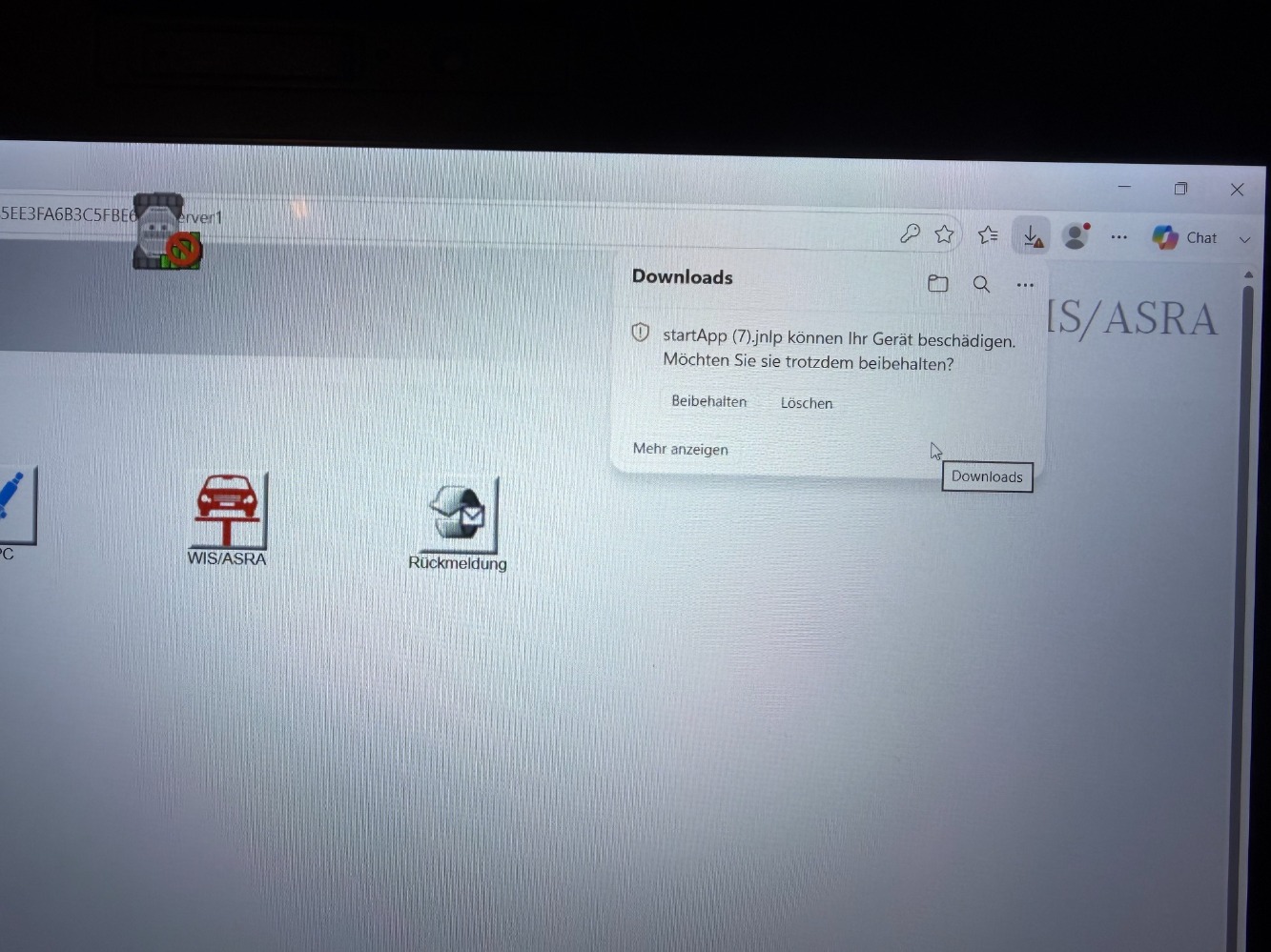

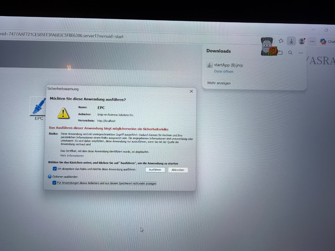

    Beim draufklicken kommt immer noch die startapp.jnlp und die sicherheitsabfrage kommt wo man es akzeptieren muss,
    dann erst öffnet sich das Programm EPC oder WIS, je nach dem.
    Wenn EPC gestartet und man WIS start kommt wieder startapp(1).jnlp mit den sicherheitsabfragen.

  • Ok. Die erste Meldung mit der StartApp ist nicht normal. Hast du mal versucht Java zu deinstallieren und neu zu installieren?
    Welche java Version hast du installiert?
    Die zweite Meldung mit der Sicherheit Info ist normal ab Windows 10, die kommt immer mal wieder und kann man nicht dauerhaft ausblenden. Aber man kann das Sicherheitsrisiko akzeptieren und fortfahren.

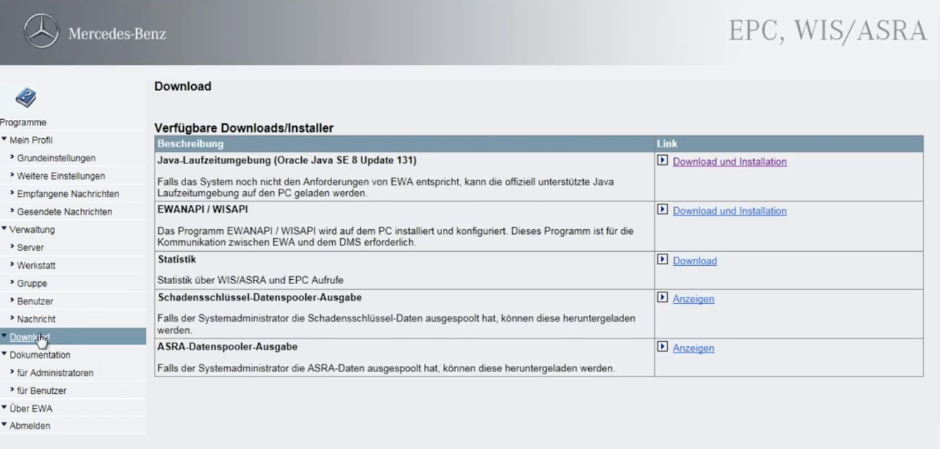

    Die originale die bei der WIS EPC DVD dabei ist, bzw die installiert wird die links unter EWA/login unter Download ist. Müsste die V8.131 sein.

    Diese WIS / EPC Version benötigt definitiv Java SE 8 Update 131.
